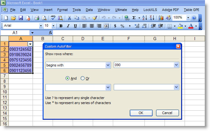

Mình có dãy số liệu này - sếp theo cột:
0903124562
0918639024
0975123456
0902456789
0901123456
Mình cần lọc những con số có đầu là 090 thì làm cách nào? Cám ơn nhiều.
VH
Bạn dùng Custom AutoFilter:
