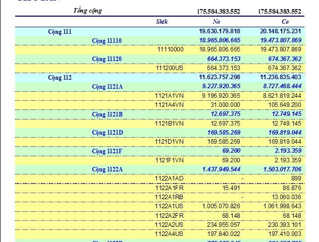

Chắc Thầy chưa gặp phải 1 bảng cân đối số phát sinh có hàng chục trang trở lên thì phải. Nói như Thầy chỉ có 1 vài trang thì em đặt vấn đề này lên làm chi. Tìm việc dễ chứ ai tội vạ mang cái khó vào thân.--=-- --=--
Trăm nghe không bằng mắt thấy thưa Thầy. Em đã xem qua bảng cân đối số phát sinh chi tiết thật tuyệt - Nhưng đây là dùng phần mềm kế toán.
(Bảng cân đối số phát sinh có thể in cấp 1 riêng, hoặc cấp 2, hoặc cấp chi tiết. Phần mềm Cho phép tùy chọn- các báo cáo họ đưa ra gần kế toán quản trị chứ không phải kế toán đại cương nữa)
Giờ xin phép trở lại vấn đề Thầy trò mình cùng thảo luận nhe.
Số liệu này em xin được phép đưa lên gồm có số hiệu tài khoản, nợ, có còn các cột D,E,F là em tự tạo ra thêm.
Yêu cầu bài toán : Giữa các dòng cấp 1 họ tạo ra 1 subtotal của các cấp 2 và các cấp 2 là cộng của tất cả các chi tiết còn nằm trong cấp 2.
Như bài 1 em có nêu, những trường hợp này thì mình ứng dụng hàm subtotal như thế nào để khỏi bị trùng số liệu.

Suy nghĩ đơn giản :Sở dĩ chia cho 3 là do có 3 cấp -> Cái này quá tệ rồi+-+-+-+ +-+-+-+ . Chắc có nước Thầy Tuấn hoặc Thầy cho em ăn đòn quá.

Tại dữ liệu em đưa mẫu ít quá nên anh đoán là ít. Nếu nhiều thì cũng có cách:
1- Dùng sub total 2 cấp trong menu data, làm 2 lần.
- Nếu subtotal nằm dưới; hoàn toàn đúng
- Nếu subtottal nằm trên: sẽ có 1 số dòng nằm lệch chỗ 1 dòng
2. Dùng công thức, và phải chèn từng dòng (không ít dòng). Nhưng công thức có thể copy theo màu. Copy từ màu nào paste vào màu đó.
3. Dùng Access, kết quả như sau:
File kèm theo là gồm 1 file xls làm theo 2 cách trện, 1 file xls gốc có đổi tên cột, 1 file Access có chọn lựa in theo cấp và có thể đưa ra Excel dù cái vị trí cột không đúng lắm.
