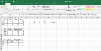

Nhờ các anh chị diễn đàn giúp em công thức để tổng hợp hóa chất, trong file em có:
Bảng 1: là bảng định mức, ví dụ để sản xuất SP1 cần dùng 2 đơn vị HC1, 0 đơn vị HC2, 1 đơn vị HC3
Bảng 2: là bảng kế hoạch, ví dụ tháng 1 sản xuất 9 đơn vị SP1, 10 đơn vị SP3, 5 đơn vị SP2
Bảng 3: là tổng hợp số lượng các loại HC cần sử dụng theo tháng dựa vào bảng 2 kế hoạch và bảng 1 định mức, ví dụng loại HC1 trong tháng 1 cần sử dụng 33 đơn vị
Nhờ anh chị giúp em sử dụng công thức nào để tổng hợp vào bảng 3.

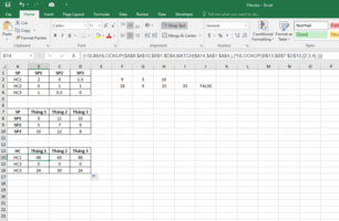

Tại ô B14 bạn gõ công thức sau:
=SUMPRODUCT(TRANSPOSE(INDEX($B$8:$D$10,,MATCH(B$13,$B$7:$D$7,0))),INDEX($B$2:$D$4,MATCH($A14,$A$2:$A$4,0),))

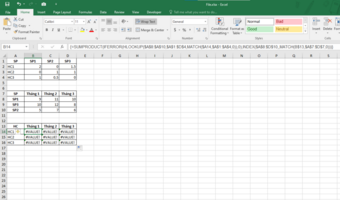

Em cảm ơn anh đã hỗ trợ, nhưng anh ơi em thử dùng công thức này thì báo lỗi #VALUE!.
Em thử bấm ctrl + shift + enter thì ra kết quả không chính xác.
Nhờ anh xem lại giúp em, em dùng excel 2016.
