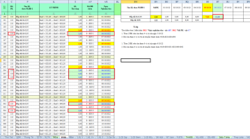

Em chào Anh Chị!
Em có bảng dữ liệu như ảnh dưới. Công việc em làm là phải links cộng giá trị theo 2 điều kiện ĐK1 "Ngày nghiệm thu - cột AR"; ĐK2 "Mã PK - cột C" . Dữ liệu lớn thì ngồi cộng vào bằng thủ công rất lâu và dễ sai sót nên Em nhờ Anh Chị giúp em sử lý bảng dữ liệu. Em cảm ơn
Ví dụ dưới Kết quả trả về:
- Tìm kiếm theo 2 điều kiện: ĐK1 "Ngày nghiệm thu - cột AR"; ĐK2 "Mã PK - cột C"
1. Theo 2 ĐK trên tìm được 6 vị trí của ngày 6/10/22
2. Khi tìm được 6 vị trí thì sẽ chuyển thành links =S19+S30+S31+S32+S40+S42

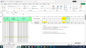

Em cảm ơn! em vừa chạy thấy đúng như đề bài rồi, để e chạy trên bảng giữ liệu lớn xem

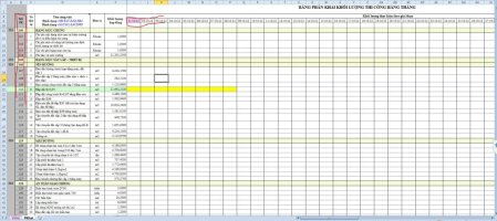

Anh viết code đúng với em nhờ anh chị đấy ạ. Em dùng sumifs lấy 2 3 điều kiện thì cũng làm được. Nhưng vì lý do yêu cầu của bên kiểm soát dữ liệu của mình, nên họ bắt links = thủ công ạ.
Em dùng hàm ="='" & CELL("filename") & "'!" & ADDRESS(ROW(INDEX($A$14:$AR$85;MATCH(BT1;AR14:AR85;0);COLUMN($S$1)));COLUMN($S$1)) - thì chỉ lấy được mỗi 1 địa chỉ ô
