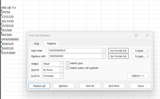

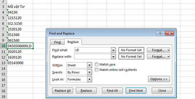

Em có dữ liệu Cột A, và đã đình dạng Text,mà khi thay vẫn không ra.
Ở A10 em có 0450506000LD, em dùng Ctl + H thay 0450506000LD bằng 0450506000 (Replace) thì lại ra 450506000 chứ không là 0450506000.

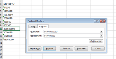

Tôi làm thì lại được

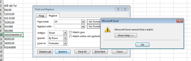

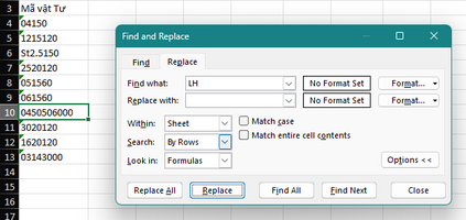

Bạn thử replace LH thành rỗng xem
Sao em làm nó báo lỗi vày Thầy Mỹ:Hinh4578-1.png

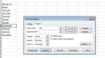

Dạ xin lỗi Thầy Mỹ, nhầm,vẫn ra như vầy:450506000 ạ4758-1.png
Có thể do em tùy chỉnh gì đó trong Option của Excel chăng.
Find Next có nghĩa là tìm ô tiếp theo trong vùng chọn bạn nhé
Bạn chọn vùng A1:A100, khi nhấn find next, thì A2 là ô bắt đầu tìm kiếm
Bạn hiện đang chọn chỉ 1 ô để tìm kiếm thay thế là không hợp lệ.
2 hộp kiểm match: 1 phân biệt hoa thường, 2 tìm khớp toàn bộ chuỗi trong 1 ô
Tác giả bài 1 nhấn replace chứ không phải nhấn Find Next. Hình chụp bài 1 thấy nút Replace vẫn còn focus.
Muốn replace thì nhấn Replace, và Replace all. Nếu chọn 1 ô thì replace all sẽ thay thế toàn bảng tính, nếu chỉ tô chọn 1 vùng thì chỉ replace all trong vùng.
Bác thông cảm, tôi trả lời hình thứ 2 ở bài #3
Hình 2 bài 3 là làm sai LD và LH nên phải Find next.
Hình thứ 3 ở bài 3 là làm lại từ đầu với cách replace khác theo hướng dẫn bài 2, nút replace cũng vẫn đang được focus.

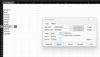

vậy thử thay 0450506000LD bằng '0450506000
Tuy nhiên dữ liệu cùng kiểu ít quá nên không có giải pháp tốt nhất.
Em đưa file thật đây ạ, trong file có 0450506000,0450506000LD và 0450506000JOB.
Em muốn chuyển 0450506000LD và 0450506000JOB thành 0450506000 hết ạ.
Replace with thêm dấu nháy ở đầu là được mà. Vả lại mỗi mã chỉ xuất hiện có 3 lần, sửa tay cũng nhanh chán.
Dạ em cám ơn Thầy Mỹ, thôi em chỉnh bằng tay ạ.
