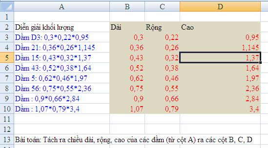

Đầu bài của em là cột A diễn giải tích thể tích, em muốn tách riêng chiều dài, rộng, cao ra 3 cột B, C, D tương ứng như dưới hình.
(Quy luật: Các dầm luôn có thứ tự chiều dài/chiều rộng/chiều cao được ngăn cách bởi dấu * và được tính từ dấu : trở về sau)
Nếu giúp em bằng 2 cách càng tốt (nếu có thể ưu tiên làm giúp em dạng công thức excel), em đang nghiên cứu phần công thức.
Tại B3:
=--SUBSTITUTE(MID(A3,FIND(":",A3)+1,FIND("*",A3)-FIND(":",A3)-1),",",".")
C3:
=--SUBSTITUTE(MID(A3,FIND("*",A3)+1,FIND("*",A3,FIND("*",A3)+1)-FIND("*",A3)-1),",",".")
D3:
=--SUBSTITUTE(MID(A3,FIND("*",A3,FIND("*",A3)+1)+1,255),",",".")
Copy xuống

Quá dễ:
- Dài:
=TRIM(MID(SUBSTITUTE(SUBSTITUTE($A3,":","*"),"*",REPT(" ",255)),[COLOR=#ff0000][B]255[/B][/COLOR],255))
- Rộng:
=TRIM(MID(SUBSTITUTE(SUBSTITUTE($A3,":","*"),"*",REPT(" ",255)),[B][COLOR=#ff0000]510[/COLOR][/B],255))
- Cao:
=TRIM(MID(SUBSTITUTE(SUBSTITUTE($A3,":","*"),"*",REPT(" ",255)),[COLOR=#ff0000][B]765[/B][/COLOR],255))
Chú ý mấy số màu đỏ nha
Ẹc... Ẹc...
Em hiểu rồi mình có thể thay 255 bằng 1 số nào đó đủ lớn để tạo ra khoảng trắng an toàn giữa các phần để khi cắt nó "không cắt" mất phần nội dung, thực chất nó chia ra làm 3 khúc mỗi khúc, ngăn cách giữa các phần có 255 kí tự trắng, như vậy (255*2=510; 255*3=765).
Hôm nay em học được cách của thày rất hữu hiệu với nhiều bài, muốn cắt đến đoạn nào thì thêm vào khoảng trắng đủ lớn để có thể cắt thoải mái.
