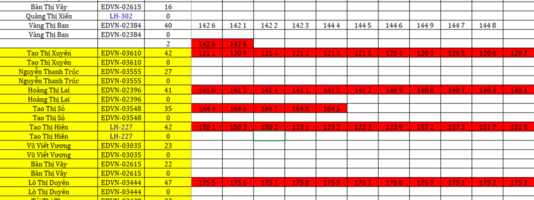

Em mới học excel mong mọi người giải đáp giúp ạ(e có file đính kèm như trên) muốn kiểm tra sau khi nhập liệu xong mà kí tự trong ô không quá 5 kí tự thì dùng công thức gì ạ để có thể kiểm tra sai khi thiếu hoặc thừa kí tự

Cái quan trọng nhất là kiểm tra việc nhập ký tự vào cột nào thì bạn lại không cho biết. Thế này người muốn hỗ trợ thỏa mái đoán mò ý định người hỏi.

Tất cả các cột sau cột 'I' đó các anh, ráng giúp dùm em nó đi & sẽ được cảm ơn mà!
@Chủ bài đăng: Xài thử cái ni, nếu không ưng cái bụng thì 'la' lên nha!

Mình cũng không rõ ý tưởng của bạn nên mình làm theo ý tưởng của cá nhân hy vọng đúng:
*Nếu đúng bạn nghiên cứu tính năng Data Validation*

em cảm on thầy,dạ code của thầy đã đáp ứng nhu cầu của em ạ .Nhưng cho em hỏi là sau khi xóa nó cũng hiện hộp thoại msg box ạ nó làm trậm thời gian e nhập tay ạ .và khi nhập trùng thì số nó có tô màu nên không ạ
Thì sửa lại điều kiện là Len(Target)>=1 & Len(target)<> 5 thủ cem sao:
Còn sự trùng là trùng với ai Hay trùng với kẻ trên hay người dưới?

dạ thưa thầy là các số trên file nó chia mỗi lot hàng khác nhau lên số liệu cả file sẽ trùng lặp. Nhưng khi nhập 1 lot no thì số trong đó sẽ không được trùng ạ

thường thì sau khi kết thúc một lot no thì e sẽ hilight duplicate lên để tìm dữ liệu trùng nếu trùng số liệu thì đồng nghĩa việc nhập sai. nhưng khi có 2 lot thì số liệu sẽ lặp lại nên sẽ trùng vậy chỉ cần so sánh ngay tại thời điểm khi nhập tay sai mà nó tô màu lên để sửa thì sẽ tối ưu hơn ạ( em làm công nhân nên chủ yếu nhập liệu vào máy )

mình dùng định dạng có điều kiện. hy vọng đúng ý bạnscreenshot_1755499890.png
bạn thử nhập vào file mình gửi xem. như mình nhập trên máy mình thì ok đấy, không lac không giật. tuyw nhiên mình chưa đọc kỹ yêu cầu nên bạn tự thêm điều kiện len(j4)<5 nữa nhé. à nhập trùng ythif không lên đâu
sửa lại đk như sau =AND(OR(LEN(J4)>5;LEN(J4)<5);J4<>"")

Dựa theo VBA của bài #4 có thể phát triển ra kết quả như này hy vọng đúng với ý tưởng của bạn:

Cảm ơn anh đoạn code tuyệt quá máy yếu cũng dùng được

dạ khi dùng code thì tên trùng nhiều thì giữ nguyên ạ chỉ lọc số thì xóa hay thêm câu lệnh gì ạ

có thể đièu kiện <>5 chỉ là số không ạ tại cột họ tên thì trùng nhau là đúng mà
Câu lệnh của bài #4 chỉ kiểm tra từ J4 trở đi nên mình không hiểu sao tên của bạn ở cột G cũng bị?

Anh giải thích em đoạn này có tác dụng gì ạ?
Mình cũng mới học VBA nên theo ý hiểu cá nhân của mình là :
- "On Error GoTo ExitHandler" Nếu có lỗi xảy ra ở bất kỳ đâu trong code, chương trình sẽ chuyển hướng đến nhãn ExitHandler để xử lý ( ExitHandler bạn có thể xem cuối code)
- "Application.EnableEvents = False" Dòng này tắt tất cả macro sự kiện trong Excel, tránh kích hoạt macro khác.
*nếu có thể cải tiến mong bạn góp ý để xây dựng code hoàn thiện hơn"*

anh ơi làm sao để code đó chỉ chạy một sheet chỉ định. tại code của anh khi e nhập nhiều số lượng not thì nó sẽ trùng nhiều e muốn tách riêng chỉ chạy một sheet nhập tay còn e copy qua sheet tổng để nó không tô màu nữa
sự kiện Worksheet_Change nên bạn đừng để code trong module, chỉ cần move code sang sheet là được
Private Sub Worksheet_Change chỉ chạy khi có thay đổi trên chính sheet đó ở đây là sheet 00.00.
Vậy sao bạn không lấy cái Sheet 00.00 là sheet nhập và tạo 1 sheet tổng để copy sang? Như vậy thì sheet tổng sẽ không có code nữa.

dạ em có thử rồi nhưng code vẫn hoạt động trên các sheet ở file đó
Vậy như bài #27 đã khuyến cáo bạn kiểm tra lại nếu bạn đang để code trong modul thì nên chuyển code vào sheet giống file mẫu #18.
Với trường hợp code đã ở trong sheet nhưng khi tạo sheet Tổng lại dùng tính năng move or copy.. thì bạn vào sheet vừa tạo xóa code đi nhé.

Dạ đây anh xem có phải do em copy xong xóa lên sự kiện nó không chạy không ạ
file không có dữ liệu sao mà diễn đàn bảo quá anh nhỉ
Bạn copy xong rồi bạn Xóa dòng thì UsedRange thay đổi như vậy code không chạy là đúng rồi.
Vậy hiểu lại vấn đề của bạn là:
1. Bạn chỉ muốn kiểm tra trùng lặp và tổng ký tự nhập trong 1 LOT không phải kiểm tra trong tất cả các LOT. - Bạn xác nhận lại nhé.
2. Bạn muốn tạo ra sheet Nhập từng LOT để khi nhập xong sẽ copy dữ liệu sang sheet Tổng và sheet Nhập sẽ xóa nội dung nhập lại LOT mới. - Bạn xác nhận lại nhé.
Với các vấn đề trên nếu đúng thì bạn đi sai hướng ngay từ #1 rồi.

Em chỉ muốn khi nhập số sẽ không bị trùng và không nhập sai tại số em mặc định 5 kí tự nhưng khi làm thì sẽ có nhiều lot nó trùng lại số nên em tách code riêng để nhập liệu rồi em copy qua sheet khác không có code trên cùng file
Nếu vậy thì bạn nên làm theo phương án bài #16 chỉ là bạn tách ra 1 sheet NHẬP khi nào bạn nhập xong 1 LOT thì bạn copy qua sheet Tổng và quay lại clear content LOT cũ (sheet NHẬP) và nhập thêm LOT mới - tiếp tục vòng lặp
Như vậy sẽ nhẹ và dễ thao tác hơn.

em có làm nhưng khi copy xong quay lại nhập như anh nói thì code ở sheet nhập không chạy ạ

Thưa thầy công việc của em chủ yếu là nhìn số trên con hàng nhập vào máy tinh để khi sau nay có lỗi sẽ biết ai lọt lỗi. trong quá trình nhập sẽ có hiện trạng sai thường sau mỗi lot hàng(500 con hàng em sẽ lọc trùng nhưng khi lọc trùng thì vẫn có nhiều số sai dưới hoặc trên 5 kí tự mà lọc trùng không rà soát hết lỗi được . em mong có công thức hoặc code mà khi e nhập sai hoặc trùng thì nó sẽ bôi màu lên ô để sửa tại thời gian nhập. Nhưng trong quá trình thì số con hàng trên nhiều lot sẽ trùng nhau nên phải nhập xong copy ra file khác không thì code sẽ sai..
em
Bạn xem lại cách làm của bài #16 và tự tạo 1 file mới không dùng file bài #18 nữa vì code đó không đúng với yêu cầu của bạn.
dùng công thức có remoduplicate máy bị đơ anh ạ không nhập liệu được
Bạn xem đúng ý bạn chưa nhé , Dựa theo code của LOGANWover và căn cứ vào kết thúc 1 lot no thì sẽ có 1 dòng trắng mình có chỉnh sửa lại chút, Mình cũng đang chập chững VBA mong mọi người góp ý
