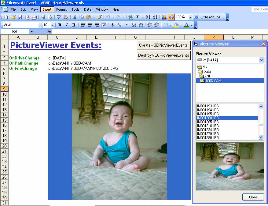

VB6PictrureViewer - Sử dụng Form & Controls của VB6 trong VBA
Tiếp theo tôi xin giới thiệu các bạn cách thức sử dụng Form, Controls trong VB6 viết thành DLL rồi sử dụng bên VBA cùng với ví dụ "VB6PictrureViewer". Trong ví dụ này các bạn nên chú ý về cách lập trình Property và Event trong Class.

Bạn tải file của bạn TuanVNUNI về! File này ta chỉ đăng ký DLL với Windows thôi, có phải cài VB6 gì đâu chứ
Tất cả mọi ứng dụng được biên dịch bởi VB6 để chạy đều phải cần ít nhất 1 file thư viện msvbvm60.dll , tuy nhiên từ Windows XP trở đi khi cài đã có file này rồi, nên người dùng không cần file này nữa.

Mình đã gửi tại trang đầu rồi mà. Nếu bạn đang chạy Windows Vista, 7 thì hãy chạy VB6 theo chế độ "Run As Administator" (nhấp chuột phải rồi chọn).
