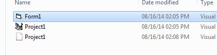

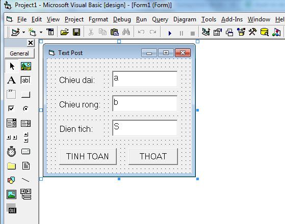

Chào a(c) trong GPE, e mới tìm hiểu VB6, e tập làm 1 cái phép tính trong VB6,..
tính diện tích hình chữ nhật như sau:
nhưng khi bấm vào mở lên thì không hiện lên để thực hiện phép tính như UserForm trong excell
nhờ a(c) chỉ giúp dùm e,..e chân thành cảm ơn!!

Bạn gọi tên đối tượng không đúng
Code của bạn:
Public Function dientich()
  dientich = [COLOR=#ff0000]textbox[/COLOR]1 * [COLOR=#ff0000]textbox[/COLOR]2
End Function
Private Sub Command1_Click(Index As Integer)
  [COLOR=#ff0000]textbox[/COLOR]3 = dientich
Chú ý chỗ màu đỏ: Đối tượng TextBox trong VB6 không gọi là TextBox mà gọi là Text (chọn vào từng TextBox, nhìn vào khung Properties cũng thấy rồi)
Code trên sửa lại thành vầy mới đúng
  dientich = [COLOR=#ff0000]Text1[/COLOR] * [COLOR=#ff0000]Text2[/COLOR]
End Function
  [COLOR=#ff0000]Text3[/COLOR] = dientich

Cảm ơn anh ndu96081631, về thực hiện công thức thì e có thể dựa vào VBE hoặc tìm tài liệu VB để tham khảo (và có thể thực hiện được).
Do e không có nhiều kiện để học VB.net(vì nhiều lý do) nên e nhờ a(c) chỉ giúp dùm e:
Vấn đề của em là như vậy đã thực hiện công thức đúng như trên rồi (ndu96081631 :bài #4) thì làm sao để cho form đó hoạt động (công thức e có thể tự thực hiện được nhưng vấn đề lớn nhất của em là không biết làm sao cho nó khởi động để thực hiện phép tính)
a(c) giúp dùm e...e chân thành cảm ơn

*Nếu không nhầm bạn dang dùng chức năng standard Exe, tức là sau khi tạo được form và code đã hoạt động đúng,bạn sẽ vào File -> make file exe,
Lúc này chương trình sẽ tạo ra file exe như một ứng dụng thông thường.
*và đương nhiên trước khi đóng gói ta phải kiểm tra kỹ chương trình của mình,:
- Để kiểm tra chương trình bạn ấn F5,hay ấn nút mũi tên tam giác màu xanh, hoặc ấn Run trên thanh toolbar
- Sau khi ấn chương trình sẽ tự động hiện form hay chạy một thủ tục đã được bạn khai báo trong phần Project - Project Properties, sẽ có phần cho bạn lựa chọn là form1 hay Sub Main().......
