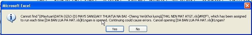

Tình hình là mình có một file Excel, mấy bữa nay tự dưng nó bị tình bệnh như sau:
Mở file ra thì nó hiện một bảng thông báo như sau:
serivn
Sau đó nếu mình nhấn Yes thì nó mất luôn mà ko mở tiếp nữa, còn chọn No thì nó cho mở ra. (Các liên kết hiện lên trong thông báo mình ko hề chèn vào)

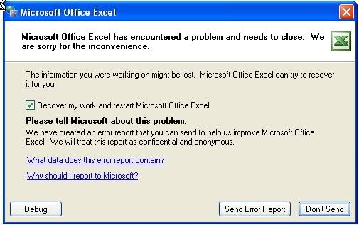

Khi mở lên rồi, nếu mình có bất kì chỉnh sửa nào tới nội dung file đó, rồi lưu lại thì lần sau mở lên sẽ nhận được thông báo như sau:
serivn
Nếu mình nhấn Don't send 2 lần thì nó mở ra một file với dữ liệu được phục hồi, nhưng các định dạng liên quan tới bảng như Border, font, hay các tùy chỉnh khác đều mất hêt (Xin nói thêm là do file của mình có rất nhiều sheet nên việc chỉnh lại cũn mất rất nhiều thời gian).

Mình nghĩ là tập tin của bạn bị nhiễm các name rác do virus tạo nên. Bạn có thể sử dụng addins VirusMacroWarning của bác TuanVNUNI để xóa các name này đi. Download tại địa chỉ http://www.bluesofts.net/Products/AddIns/VirusMacroWarning/Index.htm
Lúc mở tập tin, hãy chọn No để mở tập tin. Sau khi mở, tiện ích này sẽ cho bạn biết các name rác để xóa đi. Sau đó lưu tập tin lại => OK
Hoặc bạn có thể sử dụng addins Name manager 4.1 thử xem.
Cảm ơn bạn rất nhiều, nhưng cái này không được bạn ạ. Trước đây mình cũng có tìm hiểu về virus macro4 và cũng đã từng dùng thử một số phần mềm như bạn giới thiệu và rất có hiệu quả, nhưng với cái file lần này thì mình thấy khó quá, vấn đề là sau khi mình dùng các phần mềm trên để xoá các name hay các sheet ẩn thì nó bị hiện tượng tương tự như khi mình chỉnh sửa một cái gì đó trên file (tức là không mở ra được nữa - như mình đã mô tả trong câu hỏi). Mình ko rõ cái này là do đâu nữa, và các khắc phục không biết thế nào. Có bạn nào biết chỉ giúp mình với nhé... Cảm ơn các bạn nhiều!

File của bạn "nghiệt ngã" quá. VirusMacroWarning và Name Manager cũng bó tay, xóa không hết name rác, kể cả xóa thủ công cũng không được. Mình đã thử xử lý bằng cách sao chép toàn bộ dữ liệu sang 1 file mới (chỉ sao chép công thức và định dạng, như vậy là trong file mới đảm bảo không có name rác) nhưng lưu lại và mở ra vẫn bị lỗi Don't Send...
=> Theo nhận định của mình, file của bạn có 2 lỗi:
1. File bị nhiễm quá nhiều name rác (có tới 7051 names – theo VirusMacroWarning) => lỗi này bó tay.
2. Trong công thức chứa trong file có rất nhiều địa chỉ file có thể không tồn tại hoặc gây ra lỗi. Cụ thể là:

Bạn hãy tải file đính kèm của mình và cùng phân tích lỗi qua 2 bước:
Bước 1: Mở file Sao chep du lieu.xls và file DA BAN LUA PA HAT.xls của bạn. Chọn workbook Sao chep du lieu.xls, chạy Macro Copy_Data (nhấn Ctrl+Shift+C). Lúc này, Excel sẽ hỏi một số tập tin để cập nhật dữ liệu (là các tập tin nói ở trên), bạn cứ Cancel để tiếp tục. Cuối cùng, lưu file mới tạo (Backup of DA BAN LUA PA HAT.xls), đóng rồi mở ra => Sẽ bị lỗi Don't Send
Bước 2: Bây giờ bạn mở lại 2 tập tin như trên, chọn workbook Sao chep du lieu.xls, nhấn Alt+F11, thay dòng lệnh
Sheets(Sh.Name).Cells.PasteSpecial Paste:=xlPasteFormulas
bởi dòng lệnh
Sheets(Sh.Name).Cells.PasteSpecial Paste:=xlPasteValues
rồi chạy lại Macro Copy_Data => Lưu file mới tạo => đóng rồi mở ra. Bây giờ file mở ra bình thường, không bị lỗi Don't Send nữa (tất nhiên file này không dùng được, bởi vì chỉ có giá trị mà không hề có hàm, công thức).
Trong 2 bước, điểm khác nhau duy nhất là 1 bên chứa công thức, 1 bên không có. Như vậy, theo mình thì một phần lỗi là do ở trong công thức của bạn.
=> Đề xuất hướng xử lý: Bạn thao tác như Bước 1 ở trên nhưng không đóng file Backup of DA BAN LUA PA HAT.xls => Sửa công thức trong file Backup… cho phù hợp (cụ thể là ở các tên file như mình liệt kê ở trên, phải đảm bảo là các file đó thực sự tồn tại). Bạn nên sử dụng chức năng Find and Replace => Lưu lại, đóng và mở lại thử xem sao.
Mình không có điều kiện để kiểm chứng theo cách này được vì mình không có các tập tin ở trên. Tuy nhiên, mình có giả lập một tập tin có các Sheet mà các tập tin ở trên chứa (PTVLmat1, Gia48, vontong, Klcong, Cong, PTDGVL, tran, còn 1 Sheet của file KT muoi noi ban lam 109 tham dinh26[1].03.09.xls thì mình không biết tên - vì vị trí tên Sheet ở đây là #REF - nên mình cứ cho Sheet1). Sau đó mình thay thế tất cả đường dẫn và tập tin nêu trên bởi đường dẫn và tập tin mình giả lập. Kết quả là khi mở file Backup… không còn lỗi Don't Send nữa.
