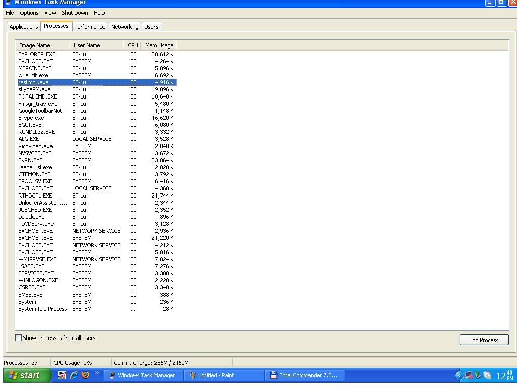

Bạn thử Ctrl + Alt + Delete, mở Task Manager lên ---> Chuyển sang tab Processes ---> Chụp hình nó và gữi lên đây xem thử

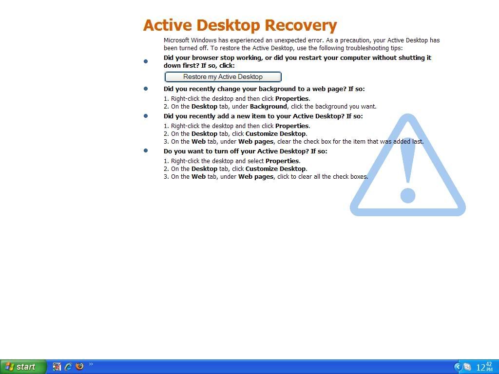

Em xin đuợc gửi một số hình ảnh để các anh giúp em bắt bệnh
Sau khi log in vào màn hình desk top, ko thấy bất kỳ short cut nào, lúc đầu có thanh start...
nhưng sau đó nó cứ chập chờn chuyển đổi giữa 2 hình ảnh và ko thể click được
1.
sau đó chuyển sang màn hình 2
còn đây là hình ảnh của Process

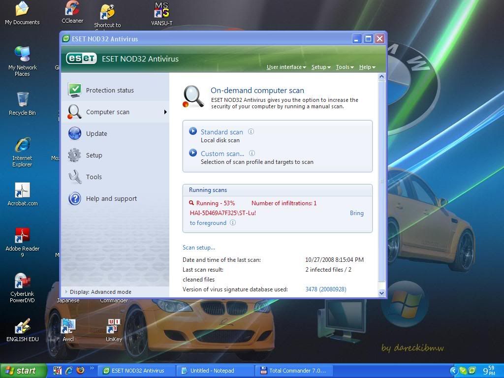

Thử quyét lại virus trong ổ máy lại thấy bắt được 1 con (lặp lại 2 lần như vậy)
C:\WINDOWS.0\system32\khfGaWQI.dll - a variant of Win32/Adware.Virtumonde.NAZ application - cleaned by deleting (after the next restart) - quarantined
