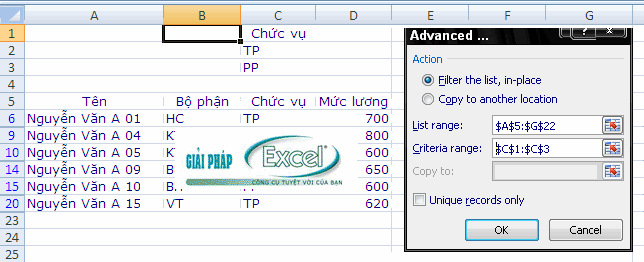

Ghi nhớ 1 điều rằng những điều kiện Or cần sắp xếp theo chiều đứng, những điều kiện And sẽ sắp theo hàng ngang. Do đó nếu bạn cần lọc theo 2 điều kiện And và cùng 1 tiêu chí, thì phải dùng 1 tiêu đề cột trên 2 ô.
Sau đây là các hình minh hoạ:

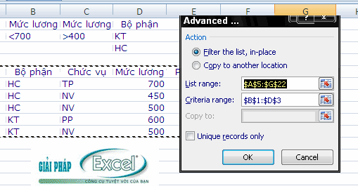

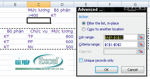

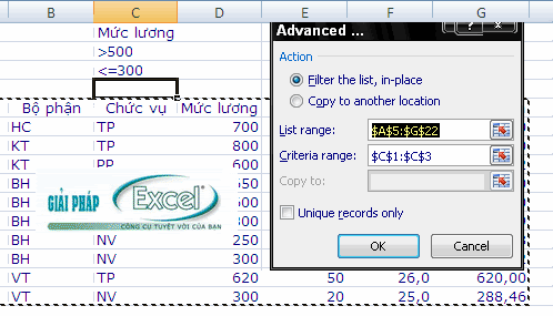

Các điều kiện Or:

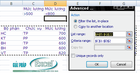

Các điều kiện And:

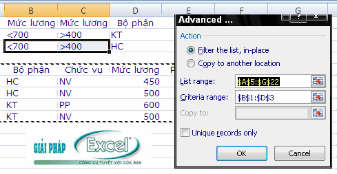

Kết hợp 2 And và 1 Or: (MLuong<700 And MLuong>400 And BPhan=â€KTâ€) Or BPhan=â€HCâ€
Kết hợp 2 And và 2 Or: (MLuong<700 And MLuong>400 And BPhan=â€KTâ€) Or (MLuong<700 And MLuong>400 And BPhan=â€HCâ€)

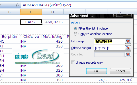

Thí dụ 1: Bạn muốn lọc dữ liệu cột mức lương với những giá trị thoả điều kiện nhỏ hơn mức lương trung bình, thì dùng công thức sau: =D6<AVERAGE($D$6:$D$22), kết quả sẽ là True hoặc False, bạn đừng quan tâm, mà cứ dùng AF, ô D2 là giá trị trung bình tính sẵn 468,8235 để bạn tiện theo dõi:

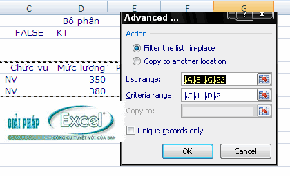

Bạn cũng có thể kết hợp với điều kiện bộ phận là KT:
Lưu ý rằng D6 là 1 tham chiếu tương đối trong khi $D$6:$D$22 là 1 tham chiếu tuyệt đối. Điều này là cần thiết để Excel dò tìm lần lượt D6, D7, … trong vùng cố định $D$6:$D$22, hễ giá trị nào của D6, D7, … mà có kết quả True thì cho hiện, False thì ẩn dòng. Đó là cách mà anh Bill ta thực thi AdF.

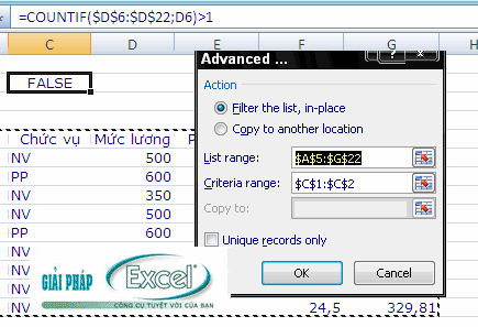

Thí dụ 2: Nhận thấy rằng có những mức lương mà nhiều người hưởng, và có những mức lương mà chỉ 1 người có, ta muốn lọc ra những người có mức lương trùng với 1 người nào khác, ta dùng công thức như sau:
=COUNTIF($D$6:$D$22;D6)>1

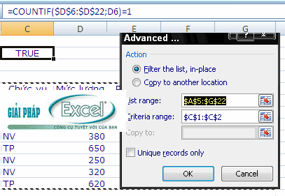

Còn nếu muốn lọc những người có mức lương độc, chỉ 1 người có, ta dùng công thức:
=COUNTIF($D$6:$D$22;D6)=1

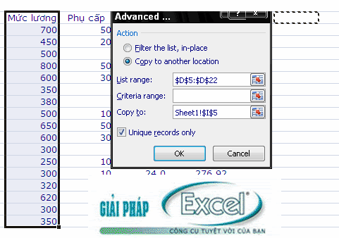

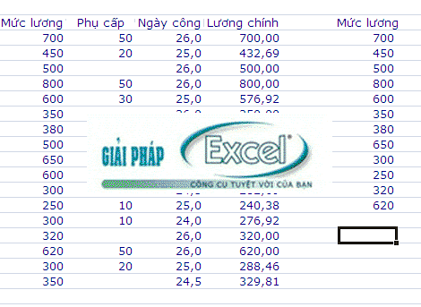

Bây giờ nếu bạn muốn lọc ra chỉ những mức lương không trùng nhau, cho ra 1 cột khác thì làm như sau: khi mở hộp thoại AF, hãy click vào ô Copy to another location, click chọn vào ô Unique records only, chọn thêm ô sẽ copy sang ở ô Copy To, và để trống vùng Criteria:
Kết quả:
