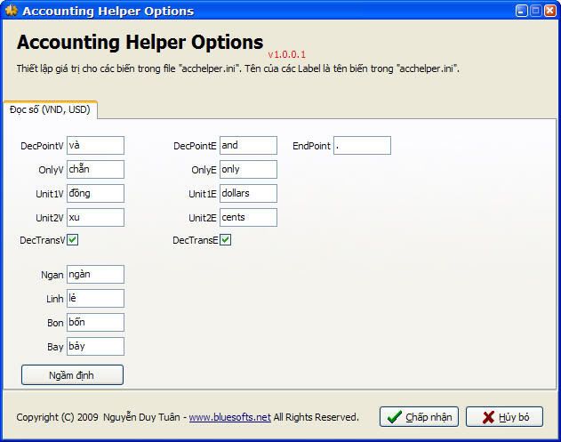

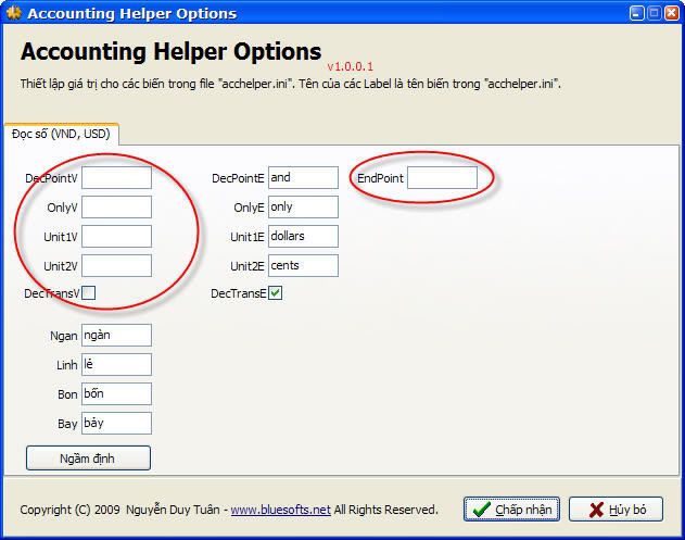

Có thể bạn nói rằng cách của tôi trình bày ở trên còn mắc công hơn gấp bội.. nào là tải Addin về, giải nén nó ra, cài vào Excel, rồi thoát Excel, sửa Option, rồi khi đó mới xài được cái công thức dài ngoằng đó.
Vâng, cũng mắc công thật, vì tạm thời tôi chưa nghĩ ra cách gì nhanh hơn, mà cũng tại vì trong máy tôi đã có sẵn cái Addin này. Nhưng, chỉ mắc công một lần thôi, sau đó thì "phẻ re"... Và ngoài cái chuyện "phẩy" này, Addin mà tôi giới thiệu còn làm được nhiều chuyện khác, nếu như các bạn có sẵn nó trong Excel, thật đấy!
