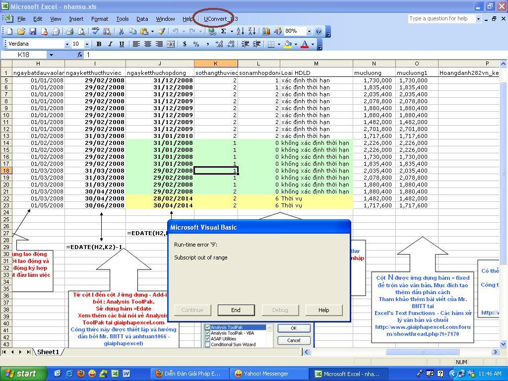

Em xin báo cáo với Thầy Long, em không rõ khi sử dụng phần mềm Uconvert phối hợp với table_GPE thì nhận được lỗi như sau :
attachment.php
Để sử dụng được Table_GPE của Thầy gởi tặng, em phải remove cái phần mềm Uconvert thì mới OK
Kính báo cùng Quý Thầy cho hướng xử lý vấn đề này.
Chân thành cám ơn
    208 KB · Đọc: 998

Cám ơn Kế Toán Già Gân đã phát hiện lỗi nảy.
Khi chạy UCconvert 1.3 thì TableGPE bị lỗi không tạo được menu ngay dòng lệnh:
Set MenuObject = Application.CommandBars(1). Controls.Add(Type:=msoControlPopup,   Before:=PositionOrMacro,  Temporary:=True)
Không biết cách chỉnh lỗi này, đành phải tạo menu bằng cách khác (menu chỉ toàn là chữ, không có hình) và đã sống chung được với UCconvert
Nếu sử dụng
phần mềm UCconvert, các bạn tải file TableGPE1.xla thay cho TableGPE.xla
  • TableGPE1.zip
    19.2 KB · Đọc: 418
