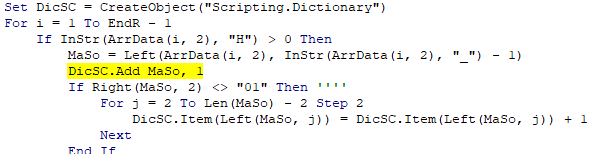

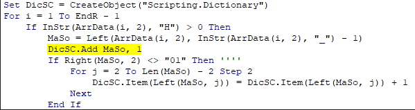

về quy tắc tạo mã định danh để mở rộng thông tin về con dâu, con rể . Theo em hiểu thì phần đuôi H01 hay N01 chỉ thể hiện là có vẽ người đó hay không, em muốn đổi thành H là nội tộc, N là ngoại. cơ sở dữ liệu thêm 1 cột thể hiện có vẽ hay không => vừa dễ cho việc lọc thông tin sau này.
em đang xem code của anh thắng chủ thread ở đây, và em muốn phát triển thêm như ở trên. Em cũng không rành về VBA lắm,em tiếp tục thread này để mong ai còn quan tâm có thể giúp đỡ em. Bây giờ em tiếp tục nghiên cứu code của anh Thắng và sẽ update thêm khi có tiến triển.
