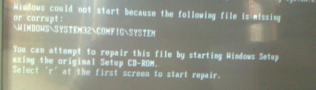

Em đang gặp sự cố khởi động trong Windows XP. Trong quá trình khởi động nó bị lỗi như sau:
Bác nào đã gặp trường hợp này và có kinh nghiệm xử lý lỗi trên, xin chỉ giúp em cách xử lý.
(Trừ việc cài đặt lại Windows nhé, vì cài lại cái này phức tạp lắm toàn các chương trình chuyên môn, và cấu hình để kết nối mạng phức tạp không rễ gì để cài đặt và cấu hình lại nó)
Thì bạn làm thử theo yêu cầu của nó đi, là lấy đĩa Win XP cho vào và khởi động lại máy và sửa lỗi nó, nếu không được chắc phải cài lại mới.
Nhớ là bạn phải vào Bios chỉnh lại cho nó boot CD trước nhé.

Cái này thì mình biết rồi, không hiểu sao cái đĩa Windows Service pack2 lại không có mục chọn "R" để sửa nữa. Trước đây mình vẫn thường làm như vậy thỉnh thoảng vẫn xử lý được.

Máy bị lỏng RAM, hay HDD có vấn đề cũng tạo ra lỗi như thế này, bạn tháo máy kiểm tra nhé.

Cũng có thể là RAM hoặc lổi phần cứng nào đó, nhưng tôi cho rằng khả năng lớn nhất là bị lổi đĩa cứng (trước đây tôi từng bị 1 lần)
- Nếu bạn cài lại hoặc Repair thì khoảng vài hôm lại có 1 lổi khác xuất hiện (báo missing 1 file khác)
- Vậy sau khi cài lại hoặc repair, nếu vào được Windows phải chạy lệnh sửa lổi đĩa ngay
Start\Run\CMD rồi gõ vào dòng lệnh CHKDSK C: /f
- Format và sửa lổi bằng Pattition Manager cũng là 1 cách tốt (không phải Pattition Magic)
Vâng cám ơn các bác. Bây giờ em cần phải cho nó chạy được Windows đã. Để chiều còn kết nối và chuyền số liệu. khổ nỗi chỉ con máy này mới cài đặt và cấu hình riêng như vậy?

Bác có khởi động được safe mode không vậy?Tại lỗi này thường xuất hiện nhất khi máy đang shutdown mà mất điện đột ngột đó.Còn nếu biết lỗi ổ cứng thì sao không dùng luôn đĩa Hiren boot sửa lỗi. Tuy nhiên trước khi sửa bác nên tạo file ghost lại để nếu sửa không thành công thì còn có cái mà đổi phương án nhé!

Cám ơn bạn! Tất cả các phương án trên tôi đều đã làm trước khi đưa câu hỏi lên diễn đàn. Nhưng đều không có kết quả gì?

Với windown mà khi khởi động không vào được thì có thể do bị mất file khởi đông. Không nhất thiêt phải cài lại windown thì sao bạn không repair lại windown đi, làm việc này có thể làm cho hơi nặng máy một chút nhưng sẽ rất an toàn cho dữ liệu của bạn.
Trước khi repair bạn nên dùng Hirrend boot để check lại ổ cứng...

Cám ơn sự hướng dẫn chi tiết của bạn. Việc cài đặt Windows đối với mình không có gì khó vì mình đã làm quá nhiều rôi, sửa cái lỗi như trên cũng nhiều. Nhưng lần này thì bó tay.com luôn. Cái máy của mình không thể cài đặt lại Windows được nên muốn cố tìm cách khắc phục để vào đc Windows, không biết có cách nào khác không nhỉ?

không biết bạn có sửa được chưa chứ lần trước đọc qua câu này không để ý lắm, giờ mới phát hiện.Nếu máy đang cài SP3 thì khỏi nói cũng biết là khi dùng đĩa SP2 sửa nó không cho R rồi.Còn nếu máy đang cài SP2 thì cũng có trường hợp cũng không cho R nếu dùng đĩa cài và đĩa sửa lỗi khác nhau đó!Bạn thử kiệm tra lại xem sao nhé!
