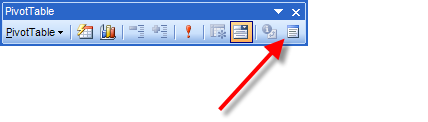

Nếu bạn đang sử dụng Excel 2003 thì làm như sau:
Nếu trong bảng tính của bạn không có cái Toolbar PivotTable như hình sau đây, thì bạn nhấn phải vào khu vực toolbar ở trên các menu của Excel, chọn PivotTable để nó hiện ra, hoặc bạn có thể vào menu View/Toolbar rồi chọn PivotTable, cũng được.
Khi đã có cái toolbar PivotTable như hình sau đây, bạn nhấn vào trong khu vực PivotTable trên bảng tính, rồi nhấn cái nút ở cuối cùng bên phải, chỗ tôi chỉ mũi tên vào, nó sẽ mở ra cho bạn cái PivotTable Field List để bạn kéo và thả...
