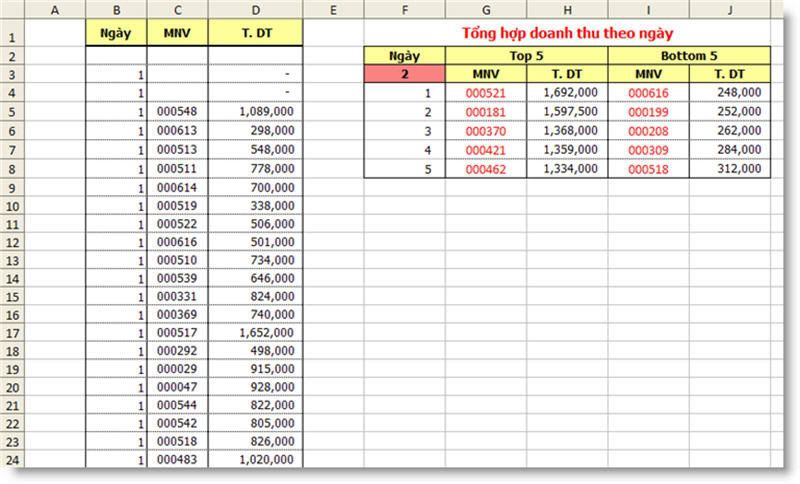

tôi cũng đang gặp phải 1 vấn đề về lọc dữ liệu đây . mong các bạn chỉ giáo :
tôi muốn lọc tự động bằng hàm ra mỗi ngày 5 người có doanh thu cao nhất và 5 người có doanh thu thấp nhất . đã nghĩ nhiều hàm mà chưa ra. bạn nào giúp được tôi với ( file đính kèm )
Tôi muốn lọc tự động bằng hàm ra mỗi ngày 5 người có doanh thu cao nhất và 5 người có doanh thu thấp nhất

Sai yêu cầu rồi sư phụ ơi!
Người ta nói lọc ra 5 NGƯỜI có doanh thu cao nhất và 5 NGƯỜI có doanh thu thấp nhất...
Chứ người ta không nói lọc ra 5 mức doanh thu cao nhất và 5 mức doanh thu thấp nhất!
Việc lấy 5 DT cao nhất và thấp nhất không hề khó ---> Cái khó là phải đối chiếu ngược lại để trích ra Mã NV tương ứng với DT (vì có khả năng DT bị trùng)
Bạn xem file này nhé!
Xin góp một cái cho vui. Vui thôi nha, hỏng dám nói là hay.
Mới đầu tôi tính góp ý với bạn là bạn sửa lại cái Data của bạn một chút, gì mà ô trống tùm lum, rồi cột số tiền bằng 0 cũng tùm lum... Nhưng rồi thôi, để vậy chơi luôn, biết đâu bạn có ý đồ gì đó mà tôi không biết.
Tôi làm ngay trên cái file của bạn luôn nha. Mở file ra, bạn sẽ thấy cái này:
Nhấn chọn ô F3 (cái ô có màu hồng), sẽ có một cái mũi tên be bé xinh xinh hiện ra cho bạn chọn ngày muốn xem.
Bạn cũng có thể gõ thẳng ngày vào đó, nhưng nhớ là, data của bạn có đến ngày nào thì chỉ được gõ tối đa là ngày đó thôi, gõ ngày không có trong data Excel nó la làng ráng chịu.
Và dĩ nhiên là nếu bạn nhập thêm dữ liệu vào data thì danh sách ngày trong cái ô này cũng sẽ tự động cập nhật (nhưng hiện tại thì sau khi nhập xong, làm ơn nhấn Save một cái, danh sách đó mới cập nhật được, chứ tôi không có làm cho nó cập nhật ngay khi bạn vừa nhập thêm data xong).
Mấy con số 1,2,3,4,5 ở F4:F8 là chỉ ra người xếp cao (hoặc thấp) thứ 1, thứ 2... chứ không phải là con số chỉ ngày.
Như trên có nói, dữ liệu của bạn có nhiều số 0 và ô trống quá... nên tạm thời tôi không để ý tới mấy số 0 và mấy cái ô trống đó. Bởi vì nếu tính số 0 thì cái chỗ xếp loại 5 người có doanh thu thấp nhất (Bottom 5) nhiều khi sẽ có đến 4 người có số tiền doanh thu là 0... nhìn tức cười lắm... Còn nếu bạn muốn xếp loại cả những người có doanh thu là 0, thì bạn nói nha, tôi sửa lại cho.
(File đính kèm, xin download ở bài #16: Max5Min5.xls)

BNTT kiểm tra lại trường hợp này nhé: Trong dử liệu nhập, ta mới vừa nhập xong dử liệu ngày 6... tức ngày 6 chỉ mới có 1 dòng dử liệu
Để làm file này bằng VBA, tôi làm theo quy trình như sau:
1> AutoFilter dử liệu với cột Ngày = điều kiện nhập tại cell F3
2> AutoFilter dử liệu với cột MNV <> rổng
3> Copy dử liệu vừa Filter sang vùng tạm tại sheet2 (không lấy cột Ngày)
4> Hủy chế độ AutoFilter ở sheet1
Đoạn code này như sau:
With Range(Sheet1.[B1], Sheet1.[B65536].End(xlUp)).Resize(, 3)
       .AutoFilter 1, CDbl(Target): .AutoFilter 2, "<>"
       .Offset(, 1).Resize(, 2).SpecialCells(12).Copy
       Sheet2.Range("A1").PasteSpecial 3
       .AutoFilter
5> Chuyển sang sheet2, ta sort cột T.DT tăng dần rồi copy 5 cell trên cùng, dán vào G4 của Sheet1
6> Lại sort tiếp vùng tạm ở sheet2.. sort T.DT giảm dần rồi cũng copy 5 cell trên cùng, dán vào I4 của Sheet1
Hai công đoạn này hầu như giống nhau (chỉ khác công đoạn sort) nên có thể ghép lại thành 1:
With Sheet2.Range("A1").CurrentRegion
       For i = 1 To 2
           .Sort .Cells(1, 2), i, Header:=1
           Target.Offset(1, i * 2 - 1).Resize(5, 2).Value = .Offset(1).Resize(5).Value
       Next i
7> Vậy là xong! Thêm tí "mắm muối" vào là có thể "ăn" được:
  Dim i As Long
  On Error Resume Next
  If Target.Address = "$F$3" Then
     Sheet1.Range("G4:J8").ClearContents
     Sheet2.Range("A:B").ClearContents
     If IsNumeric(Target) Or Target = "All" Then
         .AutoFilter
         For i = 1 To 2
         Next i
Cách dùng:
- Code chỉ làm việc khi ta gõ vào F3 (không cần Validation vì... hao code, hao vùng phụ)
- Khi nhập liệu tại các cột B, C, D thì code không cập nhật ---> Thật ra có thể làm cho code cập nhật ngay khi nhập liệu, nhưng điều này không mấy gì hay (code sẽ làm việc liên tục)
- Nếu gõ sai điều kiện thì sẽ cho kết quả = rổng
- Nếu gõ chử All vào cell F3, đồng nghĩa ta muốn lọc toàn bộ
Lưu ý:
- Như các bạn thấy, trong file có 4 vùng tham gia tính toán: Vùng dử liệu gốc (B:D), vùng nhập điều kiện lọc tại F3, vùng tạm tại sheet2 và vùng kết quả G4:J8
- Vậy chúng ta chỉ cần "bám" vào 4 vùng này mà triển khai code ---> Không cần đặt quá nhiều biến và tăng thêm tham chiếu (đôi lúc dể chóng mặt lắm)
Lấy ví dụ nếu ta viết:
mà lại
.Sort Sheet2.Range("B1")
thì... hơi bị dở ---> Lý do là vô tình bạn lại cho thằng em Sheet2.Range("B1") thành vùng thứ 5... mai này nếu có chỉnh sửa, chèn dòng, chèn cột.... mà vào sửa lại code chắc "khùng" luôn
Theo tôi, phải bám vào cái With ở trên:
.Sort .Cells(1, 2)
Nếu có sửa code, chỉ sửa lại Sheet2.Range("A1") ---> Ở giửa With... End With không thay đổi
- Đoạn code trên cùng, các bạn thấy có CDbl(Target) ---> Lý do là phòng ngừa dử liệu thật có thể là NGÀY THÁNG (chứ không phải số), lúc ấy không lồng CDbl vào là không xong!
- Ngoài ra nếu ta dùng CDbl thì khi bạn gõ vào F3 dử liệu kiểu TEXT, nó sẽ lọc TOÀN BỘ ---> Đấy là lý do có đoạn If IsNumeric(Target) Or Target = "All" Then (đương nhiên đã có On Error Resume Next bẩy lổi nằm trên cùng)
- Nói chung viết code chỉ là "tập dượt" ---> Còn để làm bài này hoàn hảo, tôi thấy nên dùng Pivot Table là hay nhất
...vân vân....
Đó chỉ là kinh nghiệm cá nhân, các bạn bổ sung nếu có sai sót
