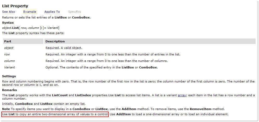

Chúng ta hãy đi từ Help xem sao? Thông tin của List property như sau:
Vậy chúng ta hãy chú ý ở phần đóng khung màu đỏ.
Trong trường hợp này (tức là chỉ có một record) theo tôi có thể gán trực tiếp:
ReDim rcArr(0, 1)
rcArr(0, 0) = rst.Fields("MaHang").Value
rcArr(0, 1) = rst.Fields("TenHang").Value
Sau đó chúng ta có thể gán mảng này cho thuộc tính List của ComboBox
Như vậy theo tôi là giải quyết được vấn đề. Mọi vấn đề chúng ta vẫn có thể : Google + VBE Help
