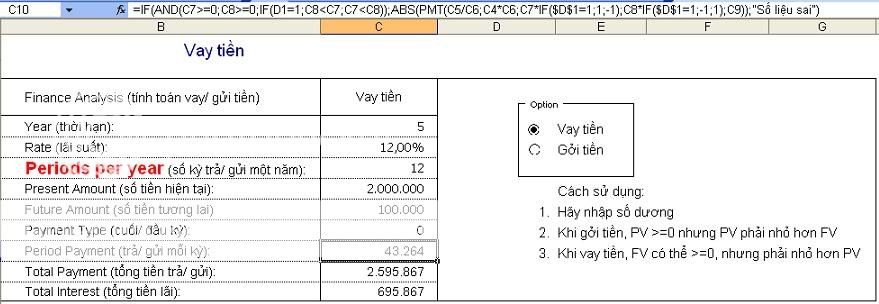

PMT VAY GUI TIEN final.xls http://www.giaiphapexcel.com/forum/showpost.php?p=127789&postcount=22
Góp ý về file đính kèm của Thankyou
Công thức tính PMT() trong ô C10 của Thankyou như sau:
=PMT(C5/C6, C4*C6, -C7, -C8, C9)
Xin có nhận xét:
1. Hai khoản tiền PV và FV luôn là 2 tham số trái dấu nhau. Tùy theo trường hợp thì PV dương, FV âm và ngược lại. Trường hợp trong file, 1 trong 2 tham sô bằng không, nên chưa thấy sai. Giải thích:
a. Trường hợp 1: Khi gửi tiền:​
- PV <> 0: PV là số tiền hiện có sẵn trong sổ tiền gửi tại thời điểm gởi tiền, đồng nghĩa với 1 khoản chi ngay tại thời điểm đó (payable). Theo quy ước thì khoản chi ra có giá trị âm.
- FV <> (đương nhiên), là khoản tiền sẽ nhận được trong tương lai (receivable). Theo quy ước thì khoản thu vào có giá trị dương.​
b. Trường hợp 2: Khi vay tiền:​
- PV <> 0 (đương nhiên), là khoản tiền nhận được khi vay tiền (receivable). Vậy PV > 0
- FV <> 0: là khoản tiền còn nợ lại sau 1 khoảng thời gian vay và trả dần. Khoản này cũng vẫn phải trả trong tương lai (payable), vậy FV < 0.​
c. Kết luận: PV và FV luôn trái dấu. Công thức trên của Thankyou với 2 dấu trừ sẽ sai trong trường hợp tổng quát.​
2. Dấu của PMT: Dấu của PMT luôn luôn âm. Tuy nhiên thường ta muốn hiển thị số dương (theo ý thích), hãy đặt dấu trừ phía trước PMT() hoặc dùng hàm ABS(), không đặt dấu trừ bên trong hàm.
3. Trong ngân hàng chỉ có các kỳ thanh toán là tháng, quý, 6 tháng, 1 năm, (không có kỳ 2 tháng). Vậy số kỳ trong 1 năm (periods per year, không phải period) sẽ là 12, 4, 2, 1, (không có 6 kỳ 1 năm)
Xem file kèm theo sẽ thấy trường hợp sai của bạn.
cảm ơn ý kiến nhận xét phát triển
Cảm ơn những nhận xét phát triển của bạn ptm0412,
những nhận xét chứng tỏ bạn quả thực rất suất sắc, song mình cũng xin chia sẻ với góc nhìn hơi khác:
1. "Tiên đề" là: Hai khoản tiền PV và FV luôn là 2 tham số trái dấu nhau, tùy theo trường hợp thì PV dương, FV âm và ngược lại. Tiên đề này cũng không mâu thuẫn với:
Công thức tính PMT() trong ô C10 của Thankyou như sau: =PMT(C5/C6, C4*C6, -C7, -C8, C9)
nếu hiểu C7 = dương, C8 = âm, nghĩa là - C7 = âm, - C8 = dương.
Nói chung quy ước dấu trừ (-) để chỉ ra chiều của dòng tiền trong giao dịch. Tuy nhiên không một quy ước nào ôm trọn vẹn thực tế.
2.
Trong công thức mình cố để PMT luôn "thể hiện" là dương với dấu (-) trong hàm: để tránh những thắc mắc không cần thiết nếu nhìn thấy dấu trừ (-) ở phần "miêu tả":
Đáp số: -PMT(10%/12; 15x12; 0; 500.000 K; 0) = 1206 K
Song mình cũng xin sửa lại theo bạn ptm0412 như trên, nhưng cũng xin không gọi là "sửa lỗi",
3. cũng giống như dùng Periods hay Period:
Mình cũng đã cân nhắc song cuối cùng đã chọn, và giờ vẫn xin lấy Period.
Lời lẽ, câu chữ để diễn ý thôi mà.
1. Vấn đề 1:
Đúng là không mâu thuẫn, có thể nói 100% không mâu thuẫn. Nhưng khi đưa vào bảng tính thì bạn xem phần tôi tô đỏ, bạn có ghi đúng như thế không? (nếu như cả FV và PV <> 0)? Nếu bạn cho 1 thí dụ trong file trên của bạn với cả FV và PV đều <> 0 nhưng 1 dương 1 âm trong 2 ô C7 và C8, và ngược nhau trong 2 trường hợp vay và gởi, thì tôi đã nói thừa và xin chịu phạt!
2. Vấn đề 2: Rất vui vì bạn làm theo gợi ý của tôi
3. Vấn đề 3: period hay periods:
Phải, đúng là không quan trọng cái chữ s số nhiều. Nhưng vẫn quan trọng cái "per year", là cái mà tôi muốn nhấn mạnh.
cảm ơn ý kiến nhận xét phát triển (tiếp theo)
Xin quay trở lại với "vấn đề" chính:
Có thể có các trường hợp đặc biệt như:
Khi vay tiền, nếu FV là khoản tiền còn nợ lại sau 1 khoảng thời gian vay và trả dần, khoản này cũng vẫn phải trả trong tương lai (payable): FV < 0 (âm).
Khi gửi tiền, nếu PV là số tiền hiện có sẵn trong sổ tiền gửi tại thời điểm gởi tiền, đồng nghĩa với 1 khoản chi ngay tại thời điểm đó (payable): PV < 0 (âm).
Song trong tập tin mình tạo đã loại trừ hai trường hợp này bằng thiết lập giá trị Data/ Validation.
Nghĩa là ta cứ yên tâm sử dụng: khi vay tiền mặc định giá trị FV = 0, khi gửi tiền đặt giá trị PV = 0. Thực tế không có công cụ nào có thể khái quát toàn bộ những gì ta muốn.
Quy ước, ký hiệu... hay hàm số chỉ là để thể hiện ý tưởng ứng dụng thực tế. Ý tưởng của mình khi tạo tập tin kia là để tính toán đúng, nhanh, gọn với trường hợp điển hình, sự tiếp nhận phổ thông và tư duy bình dân nhất.
Mình đang tìm hiểu, hi vọng có thể qua đó giúp tập tin tối ưu hơn. Nếu có thể phát triển một tập tin mới mang tính khái quát cao hơn, xin nhờ ở sự chủ động và tri thức bạn ptm0412.
Cảm ơn bạn ptm0412 và xin bạn tiếp tục nhận xét phát triển các giải pháp Excecl mới!
_______
Lưu ý: Tập tin đính kèm dưới cùng bài này chưa hoàn thiện, chỉ mang tính minh họa diễn tiến đề tài (topic), mời tải xuống tập tin ứng dụng hoàn thiện nhất ở đây: PMT VAY GUI TIEN final.xls http://www.giaiphapexcel.com/forum/showpost.php?p=127789&postcount=22
Tập tin mình đính kèm có coi được là một ví dụ tổng quát không các bạn nhỉ!?
Bạn hỏi file của bạn có thể coi như 1 thí dụ tổng quát không. Thế mà bạn lại nói:
- Khi vay tiền, nếu FV là khoản tiền còn nợ lại sau 1 khoảng thời gian vay và trả dần, khoản này cũng vẫn phải trả trong tương lai (payable): FV < 0 (âm).
- Khi gửi tiền, nếu PV là số tiền hiện có sẵn trong sổ tiền gửi tại thời điểm gởi tiền, đồng nghĩa với 1 khoản chi ngay tại thời điểm đó (payable): PV < 0 (âm).
Loại trừ ra 2 trong 4 trường hợp điển hình của hàm PMT của Excel, thì còn gì là tổng quát nữa.
Bạn còn nói:
Bạn chưa làm được, tôi không làm được, không có nghĩa là không ai làm được.
Nói thêm: Trong file của bạn tôi thấy bạn ghi dòng chữ: Xin vui lòng liên hệ .... nên tôi đoán bạn đang hoặc sẽ dùng file này để phổ biến cho nhiều người. Nếu là tôi, tôi không dám:
- Hoặc tôi làm cho thật sự tổng quát (không loại trừ trường hợp nào). Nếu không, 1 người dùng nào đó lọt vào trường hợp bị loại trừ, và vẫn gõ 2 con số vào 2 ô PV và FV, kết quả sẽ sai, ảnh hưởng đến quyết định của họ và có thể gây hậu quả nghiêm trọng.
- Nếu tôi muốn ràng buộc chỉ cho nhập số dương, tôi sẽ không dùng Validation, vì người dùng vẫn có thể vô tình copy con số ở đâu đó và paste vào, validation bị vô hiệu.
Tập tin đó xác định khả năng thực hiện một dự định nào đó (kế hoạch tài chính) ứng dụng hàm PMT(rate; nper; pv; [fv]; [type]) trong giới hạn của hàm này.
"Tập tin mình đính kèm có coi được là một ví dụ tổng quát không các bạn nhỉ!?" hỏi vậy đâu có nghĩa là thankyou khẳng định: tập tin ấy là hoàn hảo/ tổng quát đấy, và do đó bạn hãy dùng như bạn hiểu hay bạn muốn!
Trong tập tin mình gửi lên có viết " Mọi trao đổi, mời liên hệ", trong giới hạn tham gia diễn đàn này của thankyou, điều đó chỉ có thể hiểu là: nói về nội dung tập tin.
Theo đó nếu tập tin đưa ra ban đầu dù đã có ý phòng ngừa mà khả năng ai đó sử dụng ngoài mục đích tạo lập tập tin: áp dụng PMT với fv/ pv dấu âm có thể dẫn đến kết quả/ hậu quả không mong muốn.
Cảm ơn bạn đã chỉ ra điều đó, và xin được hỏi riêng bạn: tập tin mới sau khi đã được điều chỉnh như góp ý của bạn liệu đã có thể gọi được là "tổng quát" theo như ý của bạn chưa?
Ngoài ra, mong bạn dành thời gian giải thích giúp nội dung này trong tập tin "Vay & Gui.XLS" của bạn:

Nếu bạn để ý sẽ thấy công thức PMT trong 2 bảng có khác nhau.
mình tuy thử bằng số thấy là vẫn đúng hết mà không phát hiện ra sự khác biệt công thức PMT với trường hợp Vay và trường hợp gửi tiền, đều là:
IF(AND(C7>=0;C8>=0;IF(D1=1;C8<C7;C7<C8));ABS(PMT(C5/C6;C4*C6;C7*IF($D$1=1;1;-1);C8*IF($D$1=1;-1;1);C9));"Số liệu sai")
Xin bạn diễn dịch giúp qua về nội dung công thức này và chỉ giúp sự "có khác nhau" nhé! Vì quả công thức PMT này có hơi phức tạp so với sự học hỏi có được của nhiều bạn, và cả Option button nữa mình cũng vừa biết và áp dụng.

1. Sự khác biệt:
Sự khác biệt nằm ở tham số PV và FV trong hàm PMT:
PMT(C 5/C6;C4*C6;C7*IF($D$1=1;1;-1);C8*IF($D$1=1;-1;1);C9)
D1 là cell link của 2 option button, nó sẽ có giá trị là 1 nếu là vay tiền, và là 2 nếu là gửi tiền.
Hai hàm if sẽ xét ô D1 này, nếu D1 = 1 thì cho giá trị này, D2 = 2 sẽ cho giá trị kia.
Vậy nếu D1 = 1 (vay tiền), công thức trở thành:
PMT(C 5/C6;C4*C6;C7* (1);C8* (-1);C9) = PMT(C 5/C6; C4*C6; C7; -C8; C9)
ngược lại, D1 = 2 (gởi tiền), công thức trở thành:
PMT(C 5/C6;C4*C6;C7* (-1);C8* (1);C9) = PMT(C 5/C6; C4*C6; -C7; C8; C9)
Kết quả: C7 (PV) và C8 (FV) luôn trái dấu và đúng dấu với ý nghĩa payable và receivable của nó trong 2 trường hợp.
