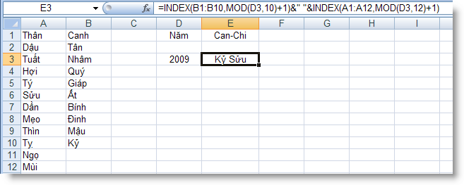

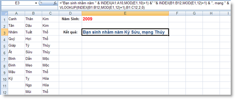

Buồn buồn chiều cuối năm, mày mò làm cái này bằng công thức:
Cũng bằng công thức và hàm (không chơi VBA), có công thức nào ngắn hơn không?

Do phải kết hợp 2 bảng can, chi. Nên công thức của BNTT là tối ưu rồi ! (không biết có ai tìm ra công thức ngắn hơn không ?)
Muốn công thức giảm đi phân nữa, phải gom 2 bảng can - chi thành 1 bảng

Dễ thôi, phải cái này hông:

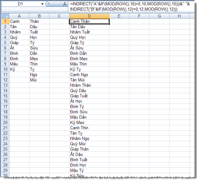

Hì hì, xem bài bác Long xong, nảy ra một cái ý tưởng... Ai buồn giống tui thì nhào vô nha:
Từ 2 cái bảng này (cột A và cột B):
Dùng công thức gì, để có thể kéo xuống 60 ô, nó ra cái bảng giống của bác Long (Canh Thân, Tân Dậu...)?
Nghĩa là lần lượt lấy một ô ở cột A nối với 1 ô của cột B? Nhớ rằng ở đây, A chỉ có 10 ô, còn B có 12 ô?
Bạn BNTT ơi, tôi đã thử file đính kèm của bạn và tra theo lịch thì thấy có luc kết quả sai, vd: năm 2008 --> Mậu Tý, Mạng Hỏa thì kết quả lại thành Mạng Thủy, năm 2009 --> Kỷ Sửu, Mạng Hỏa thì kết quả lại thành Mạng Thủy. Tôi cho rằng công thwcj rất đúng nhưng bị nhầm ở số liệu ban đầu (về mệnh)
Tui làm được một cái rồi, nhưng thấy dài quá hà:
=INDIRECT("A" & IF(MOD(ROW(),10)=0, 10, MOD(ROW(),10))) & " " & INDIRECT("B" & IF(MOD(ROW(),12)=0, 12, MOD(ROW(),12)))

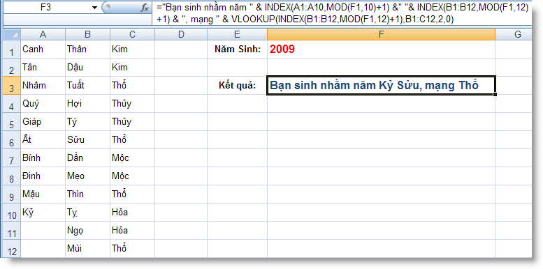

Theo như họ nói, thì tuổi Tý thuộc mạng Thủy, bạn à...
Riêng cái Sửu thì tui lộn... Cảm ơn bạn đã chỉ. Sửu (theo người ta nói) thuộc mạng Thổ.
Thế này có ngắn hơn không?
=OFFSET(B$1,MOD(D3,10),)&" "&OFFSET(A$1,MOD(D3,12),)
Các bác kiểm tra giúp xem công thức này được không?
Tại D1 nhập công thức:
=OFFSET(A$1,MOD(ROW()-1,10),)&" "&OFFSET(B$1,MOD(ROW()-1,12),)
Rồi copy (kéo fill) xuống
Hành và Mệnh khác nhau.
Tui hổng biết. Tui xem ở đây: http://truongton.net/forum/showthread.php?t=425424
Tui đã sửa lại hình và file đính kèm ở bài số #5...
Bạn BNTT à.
Kiến thức Excel của bạn rất tốt nhưng kiến thức về ngũ hành thì bạn còn phải bổ sung một chút đấy.
Bạn lypt nói đúng là mệnh trong Thập lục hoa giáp.
Tôi bổ sung cho bạn một chút theo hiểu biết của tôi nhé.
Mệnh trong ngũ hành gồm 5 mệnh:Kim, Mộc, Thuỷ, Hoả, Thổ.
2 năm chung nhau một mệnh, năm trước là mệnh thuộc Dương, năm sau là mệnh thuộc âm.
VD: Năm 1982 là mệnh thủy (+), thì năm 1983 cũng là mệnh thủy(-). Những năm tiếp theo cũng tương tự như vậy.
Bạn lấy bảng của Bạn Lypt bổ sung vào bảng của bạn sẽ có một bản hoàn chỉnh vận dụng Exl vào tính ngũ Hành rất hay.
Rất cảm ơn bạn đã làm cho diễn đàn của chúng ta đích thực là :"Diễn đàn Giải pháp Exl" _ Vận dụng kiến thức Exl cho tất cả các lĩnh vực của cuộc sống.

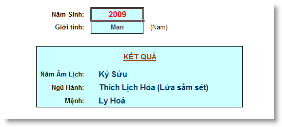

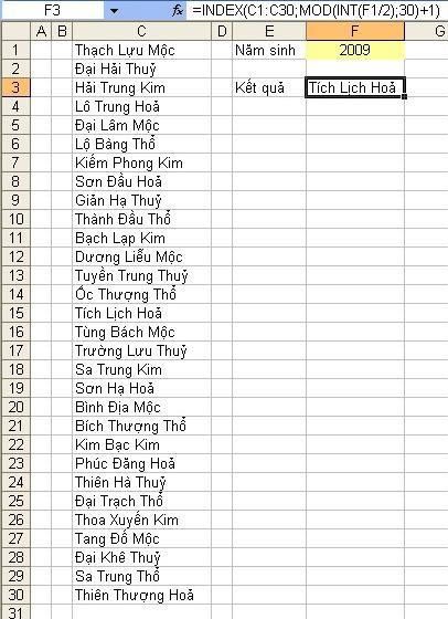

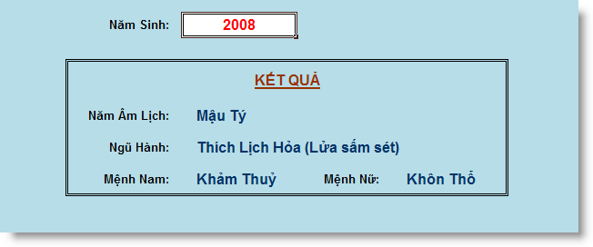

Sau khi mày mò, tôi mới nghiệm ra rằng, chúng ta bị lẫn lộn giữa Ngũ Hành và mệnh. Một năm sinh, có Ngũ hành riêng, và nếu là Nam, thì có mệnh khác, Nữ mệnh khác. Ví dụ, sinh năm 2009, Kỷ Sửu, Ngũ hành là Thích Lịch Hỏa (lửa sấm sét), nếu là Nam thì mệnh Hỏa (Ly Hỏa), nhưng nếu là Nữ thì là mệnh Kim (Càn Kim).

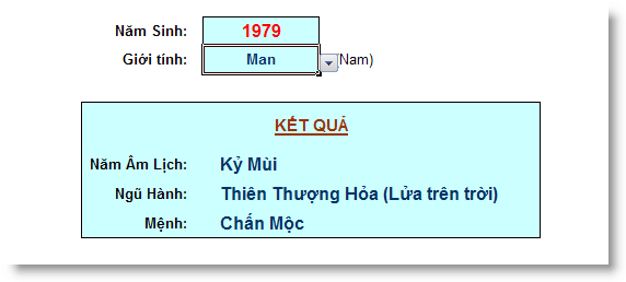

Xin gửi lại bản này, nhờ các chiêm tinh gia, các nhà dịch học xem xét dùm.
Bác xem lại phần Mệnh đi. Nó chưa đúng lắm.
1973 Mệnh Mộc chứ không phải Hỏa.
1978 Mệnh Hỏa chứ không phải Mộc.
Thân.
Thân.
Chịu. Đúng hay sai tôi không biết đâu, vì tôi căn cứ vào những gì mà tôi có được từ Internet thôi. Nhưng cũng có thể Po_Pikachu chưa phân biệt được Hành và Mệnh:
  • Năm 1973: Ngũ hành là Tang Đố Mộc, nếu là Nam thì là Mệnh Hỏa (Ly Hỏa), Nữ là Mệnh Kim (Càn Kim). Ở đây, có thể Mộc mà Po_Pikachu nói là Hành chứ không phải Mệnh.
  • Năm 1978: Ngũ hành là Thiên Thượng Hỏa, nếu là Nam thì là Mệnh Mộc (Tốn Mộc), Nữ là Mệnh Thổ (Khôn Thổ). Ở đây cũng vậy, có thể Hỏa mà Po_Pikachu nói là Hành chứ không phải Mệnh.
Mà thôi, để khỏi thắc mắc mệnh Nam mệnh Nữ làm gì, tôi thiết kế lại, đưa ra cả hai luôn, khỏi chọn:
Và đây là file đã sửa:
