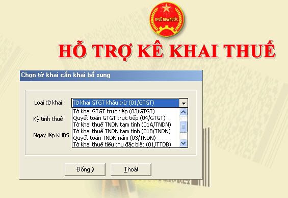

Cám ơn Bác Trí nhiều. Em vào khai bổ sung nó chỉ có Mẫu 01/KHBS, Khi chọn nó thì báo lỗi như hình dưới. Không biết sao hay do cài ct bị lỗi. Các Bác xem giúp em với.

Phần chương trình, anh Salam nên xem cài đặt lại. Mình làm đâu có báo như tình trạng của anh.
