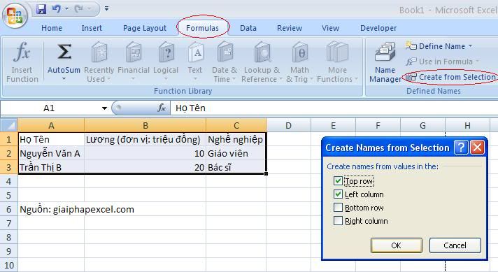

    Cách 1: Sử dụng Name cho dãy nguồn
    Có lẽ cách nhanh nhất và dễ nhất để vượt qua rào cản Data-Validation của Excel là đặt tên cho dãy mà bạn sẽ dùng làm quy tắc nhập liệu. Để biết cách đặt tên cho dãy, bạn xem ở loạt bài này: Sử dụng tên cho dãy.
    Giả sử bạn đã đặt tên cho dãy sẽ dùng làm quy tắc nhập liệu là MyRange. Bạn chọn ô (hoặc dãy) trong bất kỳ Sheet nào mà bạn muốn có một danh sách xổ ra để nhập liệu, rồi trong menu Data trên Ribbon, bạn chọn Data Tools | Data Validation [E2003: Data | Validation]. Chọn List trong danh sách các Allow, và trong khung Source, bạn nhập vào =MyRange. Nhấn OK. Bởi vì bạn đã sử dụng một Name để làm List, nên bạn có thể áp dụng Data-Validation này cho bất kỳ Sheet nào.
